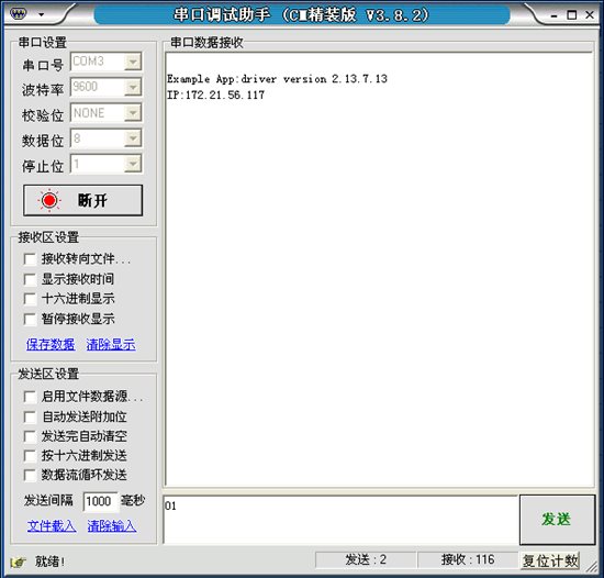

求助:CC3000+MSP430G2553 Smart Config 配置问题
Other Parts Discussed in Thread: MSP430G2553
TI的工程师:
    你们好.
   我使用的CC3000+MSP430G2553模块,小米1S手机,手机smart Config APP是SmartConfigCC3X.apk(别人网站上下的,TI官网没找到)
   我按照TI官网的教程进行调试。。过程如:processors.wiki.ti.com/.../CC3000_Basic_Wi-Fi_example_application_for_Launchpad

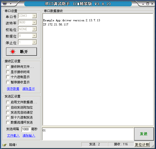

    前面都很顺利,最后出现这样的问题。如下图所示:程序下载之后,我打开手机smartconfig APP 点击Start,显示一直在搜索。发送命令01,过几分钟,串口上又有IP地址显示出来。但是发送03,08等其他命令一直没有回复消息。我在想:手机smart config APP 都还在搜索,为什么会有IP地址在串口中打出来呢?如何才算是手机和CC3000连接好?如何解决这种问题?
  • 你之前有配置过它吧,这是因为你在配置之后,CC3000会把配置信息保存下来。下次重启的时候,它会自动连上,不需要你再配置。
