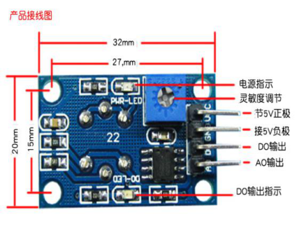

  • 打扰了,我在使用TI CC3200 lauchpad MQ-2气体传感器连接去检测可燃性气体时,出现不能检测数据的情况或者是可燃气体的输入不能引起输出端的变化,这些说辞是通过串口调试端口输出的数据观察得出的。我使用的lauchpadshi  TI 的那块评估板,可燃气体传感器是MQ-2,软件环境是IAR 7.4O.1,用的是CC3200 sdk 包中的ADC ,串口调试工具是超级终端Tera Term。MQ-2如下,我用cc3200的5V端口去接MQ-25v正极,用GND去接5V负极,选59或60引脚的其中一个去接MQ-2的AO输出端
       所以问题是:1、lauchpad 与 MQ-2连接去检测可燃气体,这样合不合理?
                              2、TI cc3200 lauchpad 外接可燃气体传感器有没有传感器型号限制,如MQ-2气体烟雾传感器
                              3、我的ADC模块与MQ-2的引脚连接是否有问题
        非常急需告知,拜托了,拜托了
  • 1、注意MQ-2的AO输出端电平必须小于CC3200的供电电压,一般为3.3V,
    这个TI的CC3200没有限制,CC3200的内部M4内核为80M主频的处理器,处理性能很高,可以接多种传感器设备
