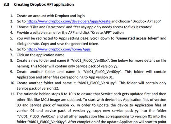

我最近在研究CC3200 OTA升级问题,我按照APPENDIX的过程做了,同时,修改了COMMON.h文件的路由器设置
然后我又在DROPBOX里面建立了文档,生成了“f80_sys_mcuimgA.bin”文件。

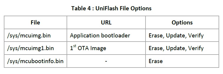

可是我不知道在附录提到的/sys/mcuimg1.bin 中的URL的“1st OTA Image” 是什么意思?这个IMAGE文件是在哪里可以找到呢?

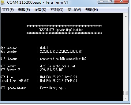

然后我用TERA TERM出来的图片总是显示UPDATE ERROR RETRYING
请问下改如何解决这个问题?

  •   /sys/mcuimg1.bin   应该就是example/ota_update 工程生成的.bin文件吧?
    请问一下你是怎么在dropbox里建立文档的?我按照说明做,DropBox网站都登不上怎么办
  • Yameng,
    TI 目前OTA只有基于dropbox的demo,需要通过VPN登录。 如果不行的话,建议直接上自己的服务器,把dropbox那一段替换成自己的协议。谢谢!
