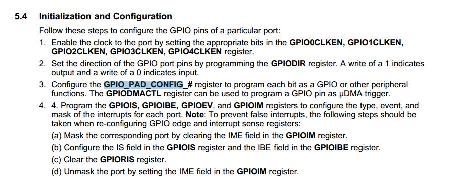

找不到GPIO_PAD_CONFIG这个寄存器呢?

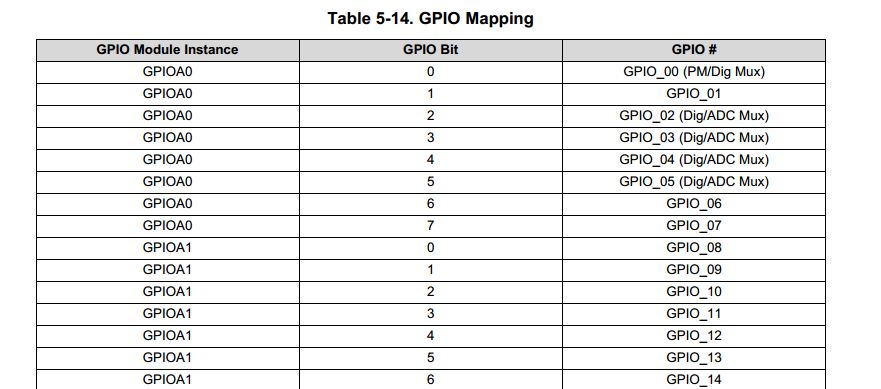

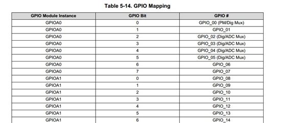

The GPIO module is composed of 4 physical GPIO blocks,这四个板块怎么划分的呢?怎么知道
pin64属于哪个板块?
