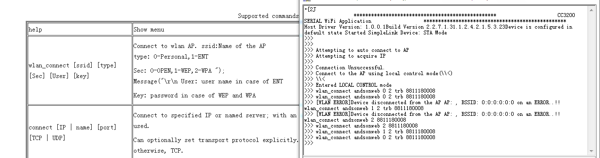

CC3200的评估板,测试serial-wifi例程,手动键入AP信息后串口无反应,请问是我键入格式有误?键入wlan_connect andsonweb 0 2 trb 8811180008,SSID为andsonweb,密码为8811180008.手机可以连接到AP。谢谢!
Yonggang,
你在终端里面输入命令的格式是怎么样的,在输入wlan_connect,命令之前,有没有先输入\\<, 来将系统设置到enter local control mode。
如果没先输入\\<的话,wlan_connect命令是没有反应的。
能否把SSL关掉再测试看看,默认是SSL ENABLE的。
谢谢,这个问题解决了。
