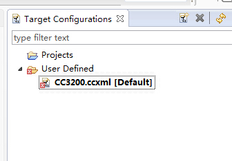

1、 这些 project都有叹号, 都是已经编译了的。 我按照《CC3200 SimpleLink Wi-Fi and IoT Solution with MCU LaunchPad Getting Started Guide.pdf》里面配置的,就是CCS版本、SDK版本用了最新的而已。 到底什么原因? 为啥叹号?
2、 这里 更是打叉(路径是绝对没错、 文件也绝对是存在):
End:以上两点都是反复测试过的, SDK 和 CCS都重装过。
CCS 的使用说明在哪里? 在安装目录下也没找到
把 CC3200.ccxml 换成下面的试试。
<?xml version="1.0" encoding="UTF-8" standalone="no"?>
<configurations XML_version="1.2" id="configurations_0">
<configuration XML_version="1.2" id="Stellaris In-Circuit Debug Interface_0">
<instance XML_version="1.2" desc="Stellaris In-Circuit Debug Interface_0" href="connections/Stellaris_ICDI_Connection.xml" id="Stellaris In-Circuit Debug Interface_0" xml="Stellaris_ICDI_Connection.xml" xmlpath="connections"/>
<connection XML_version="1.2" id="Stellaris In-Circuit Debug Interface_0">
<instance XML_version="1.2" href="drivers/cc3200_cs_icepick.xml" id="drivers" xml="cc3200_cs_icepick.xml" xmlpath="drivers"/>
<instance XML_version="1.2" href="drivers/stellaris_cs_dap.xml" id="drivers" xml="stellaris_cs_dap.xml" xmlpath="drivers"/>
<instance XML_version="1.2" href="drivers/cc3200_cortex_m4.xml" id="drivers" xml="cc3200_cortex_m4.xml" xmlpath="drivers"/>
<platform XML_version="1.2" id="platform_0">
<instance XML_version="1.2" desc="CC3200_0" href="devices/CC3200.xml" id="CC3200_0" xml="CC3200.xml" xmlpath="devices"/>
</platform>
</connection>
</configuration>
</configurations>
