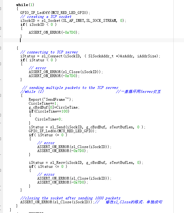

         我结合了smartconfigure和TCP Socket两个例程,使wifi starter配置模块连接入AP,并在程序里设定所连接的IP和端口参数。测试了两个模块,两个模块分别为server和client,同手机(相应的分别为client和server)。数据交互是没问题,但是时间长了没有任何交互,而且这个时间不定,几分钟到几十分钟再到几个小时。我想问一下,模块的怎么样分别配置成server和client模式?
        在没有数据交互的情况下,直接拔掉路由器,串口有相应的eventhandler显示。但是关于socket的eventhandler没有任何串口显示。
        模块作为client同server交互的程序如下:
