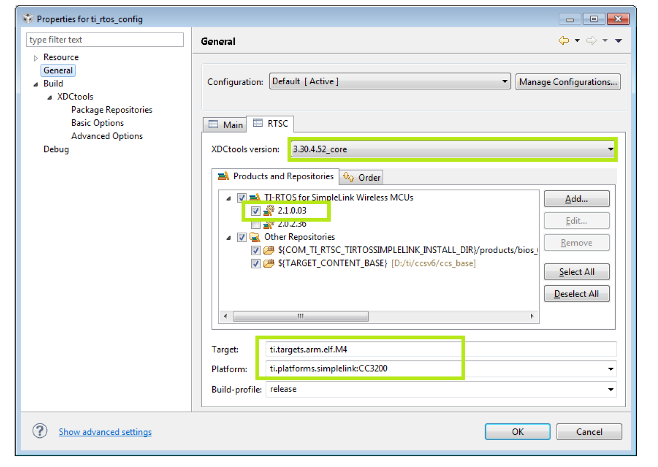

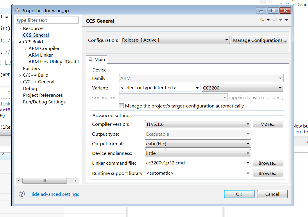

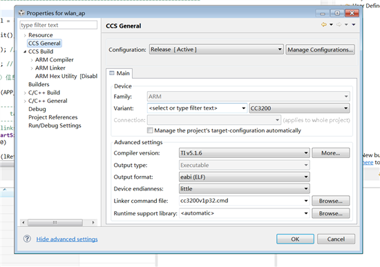

TI 员工 大家好,
我在用CCS6.01的过程中,要不到RTSC标签,请问怎么可以出现这个标签。
详细见下图:
我的CCS6
应该有RTSC的CCS6:
BR!
LinZhang
Hi Lin,
CC3200里面的project的结构有点特殊,ti-rtos部分的配置都是基于ti_rtos_config这个project。所以在单个application的属性菜单上看不到RTSC的界面。具体介绍请参考以下链接:
http://processors.wiki.ti.com/index.php/CC32xx_TI-RTOS

谢谢两位的回答。
工程是我自己建立的。
我也看到过,其他人用的工程,并非是ti_rtos_config这个project也有RTSC标签的。
实际上我的目的是,我自己的工程可以用TI_RTOS。
