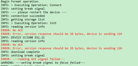

用uniflash对CC3100做format时出现错误,请教下是什么原因?
你更新CC3100的时候,有没有用到一块CC3100emulation的板子,也就是把CC3100的UART口接出来,通过USB转UART接到电脑上的操作?
直接用CC3100上面的USB口是不行的。
