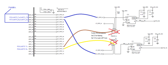

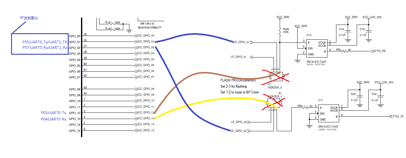

CC3200 Pin Multiplexing Table中的Dig.PinMux Config Mode Value是在哪里通过什么方式设定的呢?
因为我们的设计中要用到4个外部AD通到,与官方开发板相比做了如下变更:
1.默认的P55、P57与FT2232D的串口相连接,下载到外部flash的代码是通过串口传送的吗,那默认是用的UART0还是UART1呢
如需改动引脚,相关的配置如何修改呢?
2.因P57是AD通道0,所以将串口更改到了P3和P4引脚,这两个同样可以做UART0用,如果代码是通过UART0下载到外部flash的,如何对应这个变更呢,配置的时候在哪里修改呢?官方对于下载有没有通用的说明文档?
