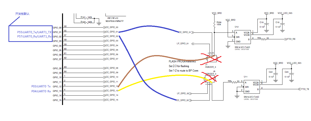

我们的设计中要用到4个通道的AD
CC3200 Pin57与AD通道0复用
为了避免冲突,将串口做了如图所示的变更,开发板为蓝色连接,调整后的连接为棕色线和蓝色线,
1.这样改动后,会不会造成无法下载?
2.另请问开发下载是用的UART0还是UART1?没有看到相关介绍
3.Dig.Pin Mux Config Mode Value在哪里设置?
