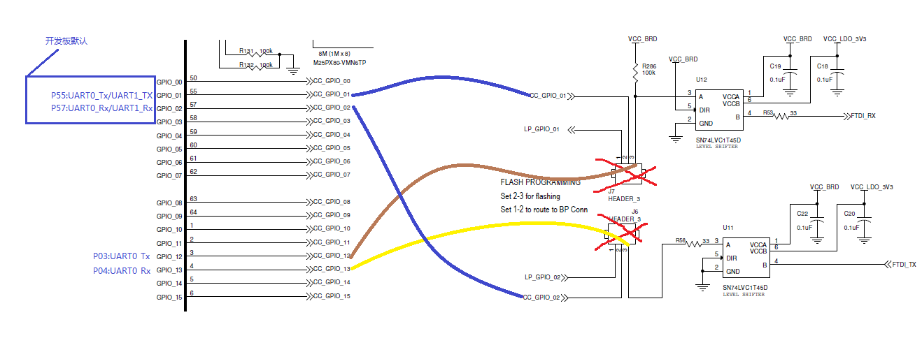

公司目前在用CC3200替代早期Smart Power系统中的LPC1768+Zigbee方案,需要用到CC3200的4个外部AD通道。
开发板电路中Pin55、Pin57作为串口UART0与FT2232D串口相连接。因暂时没有找到CC3200片内ROM的详细资料,故不清楚Bootloader的实现方式及Flash具体下载流程,分析为通过串口0将代码传送至Flash_SPI。

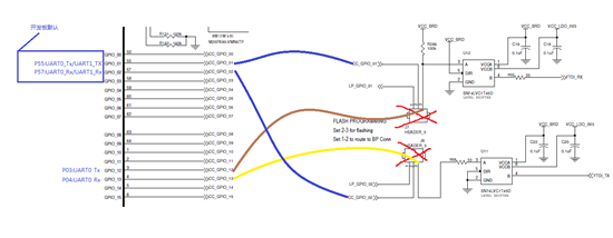

为了使用4个外部AD通道,在新设计电路中做了如下调整:
如图所示,蓝色线为开发板默认连接,棕色线和黄色线为调整后的连接,即将串口0由Pin55、Pin57调整至Pin03、Pin04..
实验采用SDK中ADC例程

提示false的那些没有关系,因为原本也没有那些东西
烧写程序后去掉J6、J7条线,用杜邦线连接J7.Pin3与CC3200 Pin03,J6.Pin3与CC3200 Pin04,例程运行正常。
为了验证烧写流程是否存在其他问题,决定还原串口0代码,保持J7.Pin3与CC3200 Pin03,J6.Pin3与CC3200 Pin04的连接不变,重复烧写流程,这样反向还原是为了验证代码中串口0的调整是否影响烧写;
结果烧写不成功。
随后还原开发板J6、J7跳线,再次烧写,成功。
结论:
当安装SOP2跳线后,Bootloader程序可能将串口0位置设定在Pin55、Pin57,并作为下载Flash程序之用。
因此,在本案例中,为了使用全部AD通道,并且能够使用串口0查看调试信息,需要在代码中改变串口0的位置,即烧写程序时使用Pin55、Pin57作为串口0,烧写完成后,移除SOP2,运行flash程序后,Pin03、Pin04作为串口0.
