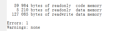

1、我的代码,在IAR的option-linker-config中,原来CC3200_ES_1_2_1=0,编译是显示错误:
2、我吧CC3200_ES_1_2_1设为1,编译链接正确,而且调试正常
3、但是烧写后,板子没有反应,依然是刚上电的初始状态。可以排除掉我烧写步骤错误。
4.、请问谁遇到过这种问题,该怎么样解决?IAR中bin文件为187K。相应的map文件:

1、我几乎没加程序,只是把几个例程综合到一起,smartconfig+web camera+HIB,能优化的空间很小
2、除了优化空间以为,还有什么方式能扩大能使用的RAM空间呢?把XCC3200HZ换掉?
3、现在还没加audio和其他一些应用,现在都不够,以后就只能换别的方案了。
手册给的512K,其实180多K都已经不够用了
XCC3200HZ是工程样品,会保留64K,所以只有不到200k可以使用。请切到量产芯片,那64K会释放出来可以使用。
换了别的批号的片子,还是不行,跑步起来。
