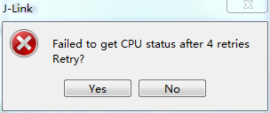

最近买了一块CC3200 LaunchPad,看技术文档说支持J-link下载仿真,可是将板子上的TCK、TMS、TDI、TDO都对应接到J-link的引脚,IAR下载Debugger-Setup-Driver选择J-Link模式,可是下载显示
,一直成功不了,是我哪个步奏出错了吗?希望大神帮我解答一下,灰常谢谢!
请您先尝试上电与复位。如果排除接线错误,再换用不同的启动模式来清空flash再尝试jlink
您好,您说的上电和复位以及使用uniflash清除flash都有试过,可是还是不行。
我有些疑问想请教您一下:1、使用J-Link下载使用TCK、TMS、TDI、TDO四线就行,还是需要再接VCC、RST以及GND和J-Link共地。
2、需要断掉USB连接线吗?电源使用外接3V3。
麻烦您帮我解答一下,谢谢!
