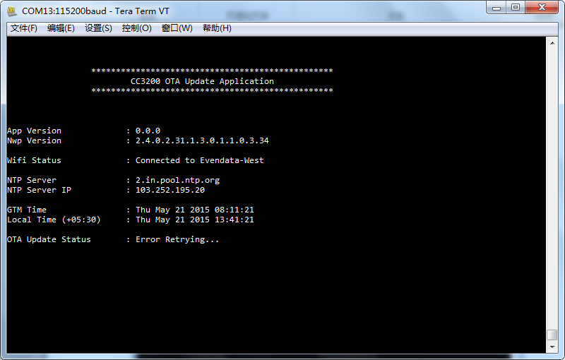

这两天在调试CC3200的OTA例程,

完成上述步骤后执行OTA操作不成功,如下:

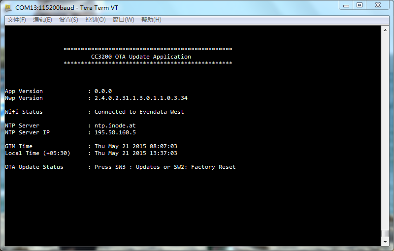

我的路由名是Evendata-West,可以获取GTM Time,这个应该是说明连接AP成功了吧。
但是不知道什么原因,有时会显示NTP Server Error,获取不到时间,过一段时间自动重连后又可以显示时间。我的网络环境不是太好。
总之应该是访问外网成功了吧。

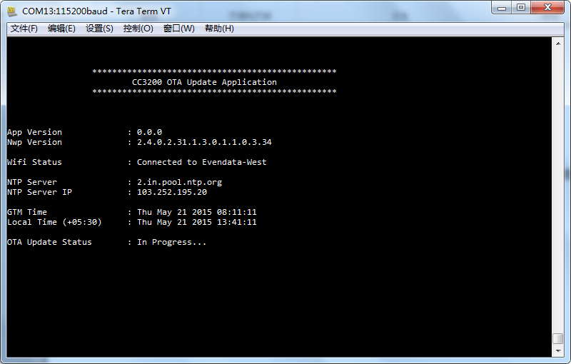

点击更新后:
会先显示进行中
随后就出错了:
我的问题是:
  1. 出错的原因不明,大家帮我看看我的步骤有问题吗
  2. PC是开启Psiphon才可以访问Dropbox的,如果是CC3200连路由,没有类似Psiphon这样的翻墙软件是不是CC3200就不能访问Dropbox,从而导致更新失败。我是要刷路由的固件,使路由可以“翻墙”,应该就可以了吧?
