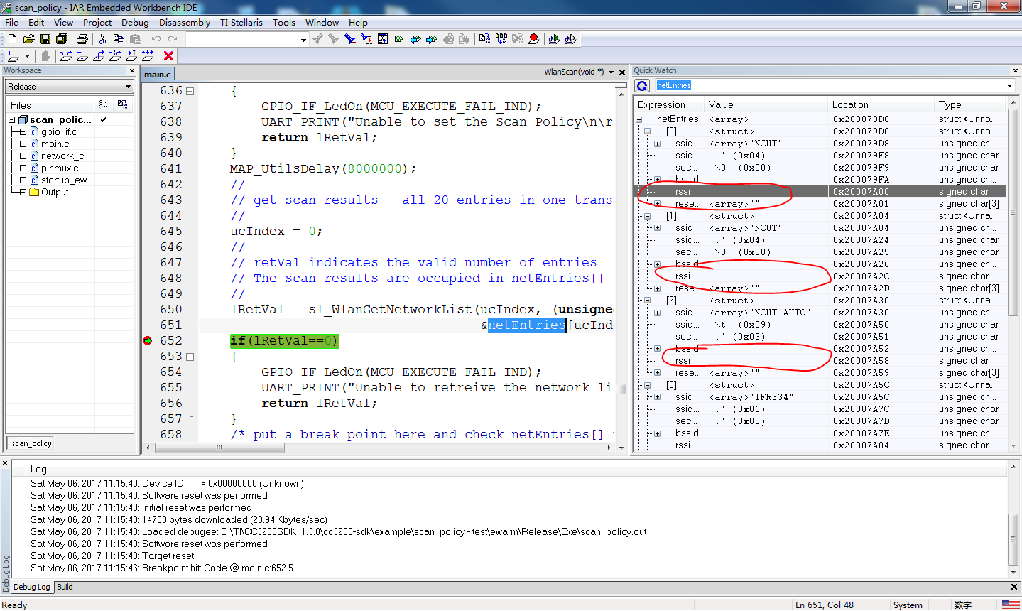

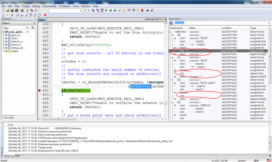

在STATION模式下,参考例程scan_policy,使用如下函数启动扫描
 ucpolicyOpt = SL_SCAN_POLICY(1);
policyVal.uiPolicyLen = 5;
lRetVal = sl_WlanPolicySet(SL_POLICY_SCAN , ucpolicyOpt,   (unsigned char*)(policyVal.ucPolicy), sizeof(policyVal));
然后每隔5秒调用函数
 sl_WlanGetNetworkList(ucIndex, (unsigned char)WLAN_SCAN_COUNT, &netEntries[ucIndex]);
来获取连接质量rssi。
发现一个问题:在没有连接AP的情况下,则每次获取的RSSI数值是根据实际信号情况在变化的,如果调用函数sl_WlanConnect,与AP成功连接后,发现每次获取的RSSI数值都是固定不变的。除非周期不断调用扫描函数sl_WlanPolicySet(SL_POLICY_SCAN ,...),获取的RSSI数值才会变化。
不清楚原因,难道连接AP后,周期性自动扫描功能就关闭了?
