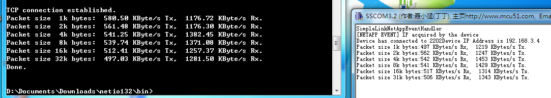

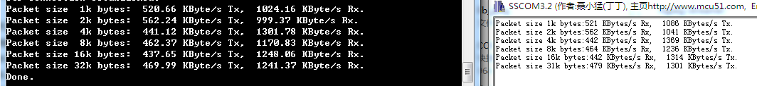

请问这样的速度是否合理?使用的是netio进行测试,我模仿了netio进行测试的,
这里还有一个疑问,为什么接收的速度会比较慢。。。
使用的tcp是wpa2,正常的tcp阻塞型,没有加其他东西
WIFI的throughput测试比较依赖于环境,从你的测试结果来看的话,是不是你测试的环境周围有很多的WIFI信号?
能否找一个干净的环境验证一下。
