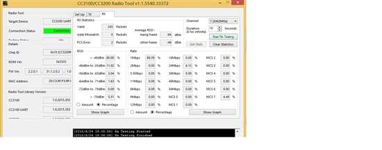

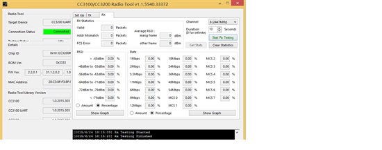

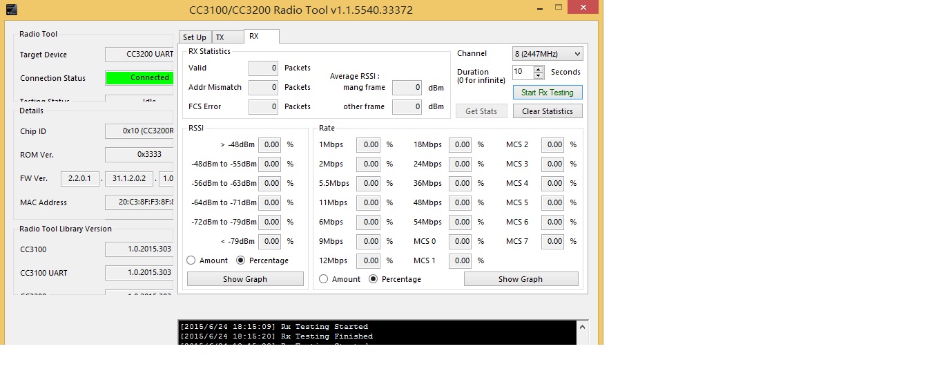

我用CC3200设计了一款板子,现在测试射频指标,用radio tool测试,rx 测试,发现每个通道的表现不一致,不知道是怎么回事儿,channel 7 有数据,其他的通道和channel 8一样没有数据,全0,请TI员工帮忙看看,谢谢!
:-)那就是了。
打开接收窗口,什么信号都会进来的。
AP们发什么速率信号的都有。
正确的方法是用仪器发射规定的信号
参见http://processors.wiki.ti.com/index.php/CC31xx_%26_CC32xx_Radio_Tool#RX_Testing
BR. AZ
