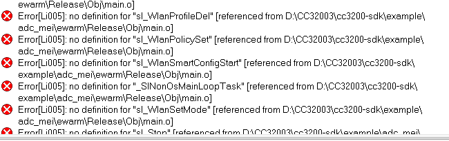

我写了一个程序,用了free_rtos和simplelink两个功能,是结合了provisioning_smartconfig和freertos_demo这两个例程写的,但是程序编译的时候出现了错误,如下图所示,请问有什么解决方法吗?
能定义到出错的line吗?
e2e上有一些相关的帖子,您先看看 http://e2e.ti.com/support/microcontrollers/stellaris_arm/f/471/p/364775/1281962
您好:
我就是因为不能定义到出错的line,所以不清楚是什么问题。错误提示说有几个函数未定义,但是我用鼠标右键点击那个函数,选择go to definition,可以找到函数。我把我的工程文件上传了,您可以看下
建议你使用getting_started_with_wlan_station例程,它是用free-rtos,然后你再加上smartconfig的API, 这样不容易出错。
