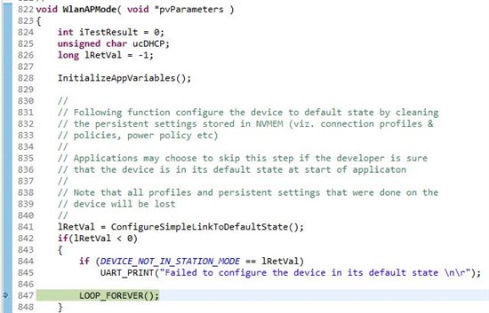

您好:
    我现在手上的这块CC3200可以正常工作,自己写GPIO操作可以点亮外部的LED灯,但是在运行SDK中的example没有任何反应,在进行timer,wifi,tcp等的时候也没有任何反应,将CC3200改为SOP2,CCS Uniflash也找不到设备。请问我该如何操作?或者说如何进行测试?
以下为CCS Uniflash的输出信息:

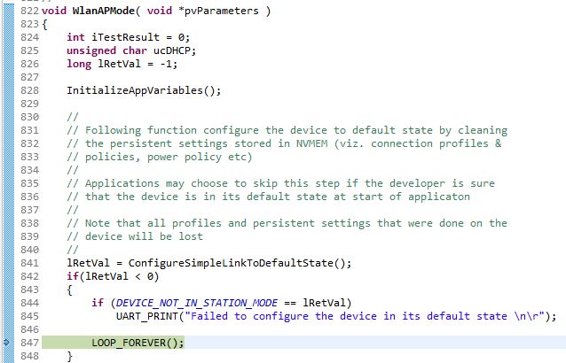

运行WIFI程序时,直接会进入
