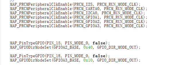

在自己设计的板子上运行wifi-audio程序,发现了一个很奇怪的问题。修改的wifi-audio在LP上测试是没有问题的。
在自己的板子上,修改了一下LED的配置,即设置P15和P18为输出,打开了PRCM_GPIOA3时钟(之前是没有打开的)。
在线调试时是能正常运行的,但是离线运行时程序死机。在线调试时发现偶尔会死在这个位置:
这个是自己设计的板子,离线跑blink和Provisioning AP程序是正常的,也就是说并不是原理性或者焊接问题。
请问我大概是哪里出了问题?
