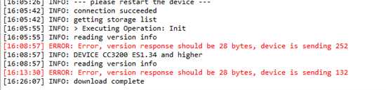

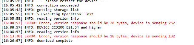

我用CCS uniflash给新焊接的板子下载程序,出现这个错误
这是什么错误啊
应该是硬件上的问题 您现在使用的是自己设计的板子?您的UART引脚没有接其他电路吧?
是我自己设计的硬件,UART引脚GPIO01,GPIO02没有接任何电路
我想问一下,测试硬件的时候要测哪些地方?能和我说一说吗?谢谢
请参考:http://www.deyisupport.com/question_answer/wireless_connectivity/wifi/f/105/t/83264.aspx
