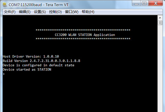

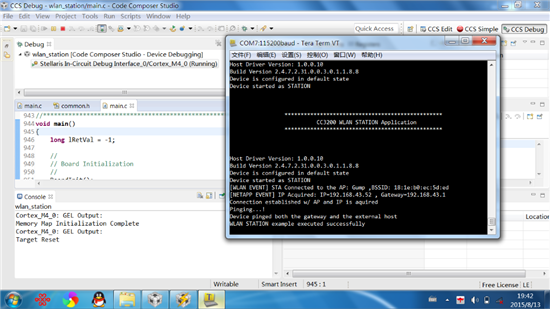

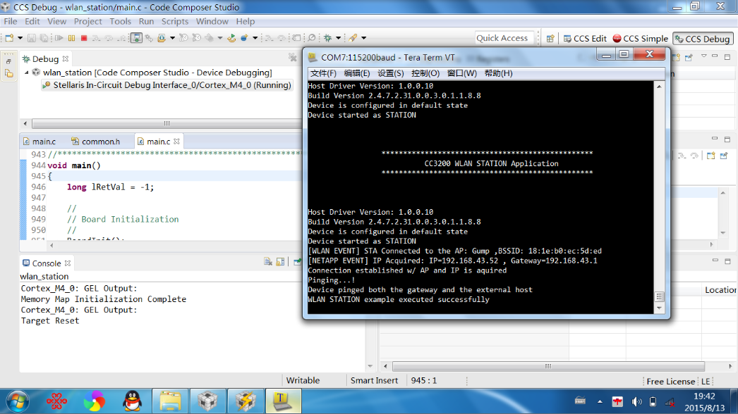

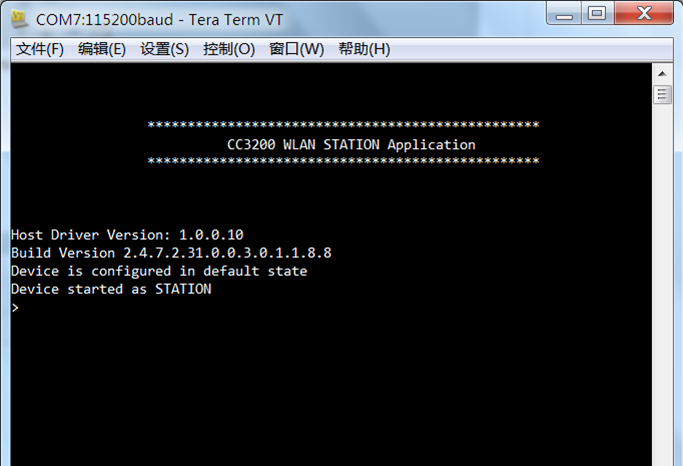

程序未作改动,但是只能进行到设备作为站点启动这一步,是不是如果没有路由器的话,Wlan_station就没法实验啊?那TCP_Socket是不是也没法运行啊?
如果是这样的话,SDK里有哪个例程可以不需要路由器也能实现和客户端无线传输的啊?
是的,因为你作为station模式的话,肯定是需要路由器才能进行IP操作的。
如果你想测试的话,也可以用AP模式来看看,这样你的手机就可以连上CC3200 AP,然后就可以通信了。
