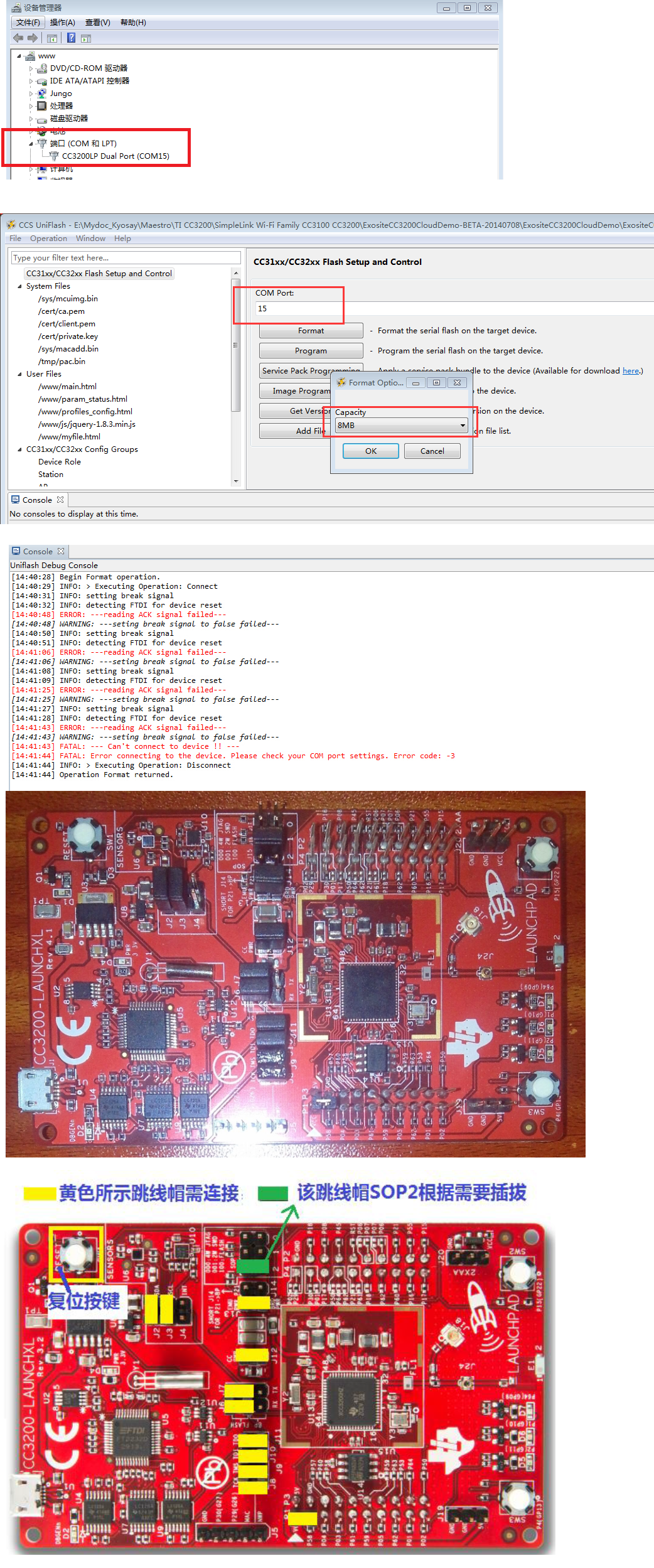

开发板前几天还用得好好的,现在就用不了了,上电后没有反应,也检测不到mysimplelink-XXXX网络信号,串口助手也没有信息回馈显示。
使用uniflash 也擦写不了程序,按复位键后没有反应。擦写信息请看附件的图片,擦写的时候各个跳线是按《CC3200 LaunchPad使用入门05_物联网应用例程》来做的。按这个例程,以前跳线这样跳都能顺利擦写程序。
使用示波器测量各个引脚的电压,除了VBAT_CC有3.3V电压外,其他各电源引脚电压均为0,例如VDD_DIG_CC、VDD_RAM、  VDD_ANA、 VDD_FL、 VDD_PA等引脚电压均为0. 测量板子上的晶振 Y2, Y3,均无波形出来。
请问TI工程师,是哪里出问题了?是不是板子坏了?
