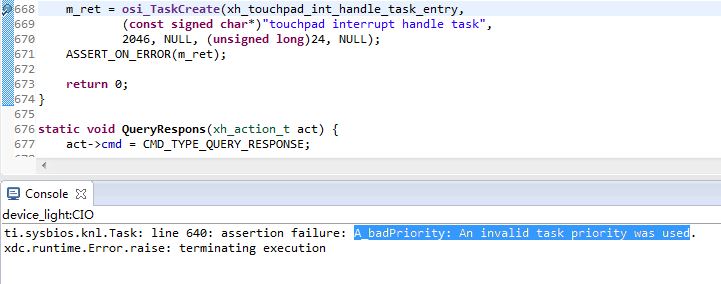

大家好,我最近在调试cc3200的代码,代码编译没有发生问题,但是在调试运行的时候出现了如下错误:
ti.sysbios.knl.Task: line 640: assertion failure: A_badPriority: An invalid task priority was used.
xdc.runtime.Error.raise: terminating execution

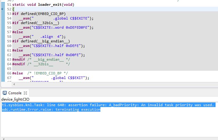

然后就跳转到,退出函数:
请问这是不是我的开发环境没有设置好???
  • 如果你的priority的这个数字设置为3看看呢?
  • 我把 priority 设置为1到15,这些都是好用的,貌似已超过16,就开始出现这样的错误。追踪一下代码,想找出到底 priority 到底设置在什么范围,可是追踪到 xdc_runtime_Core_createObject__I 这个函数就追不下去了。我的这个程序代码是我先前同事留给我的,在他的那台 xp 电脑上边是可以调试运行的,可是到我的 win7 电脑上就出现这个问题了,请问这和操作系统有关系吗???
