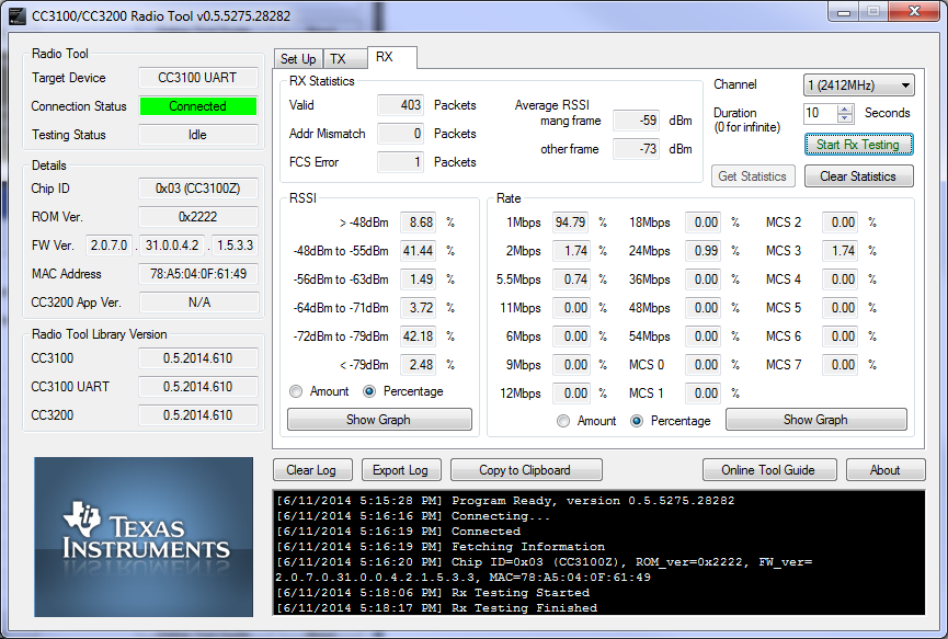

cc3100 灵敏度在RADIO TOOL中如何判断? 我理解是FCS ERROR/VALID<=8%?灵敏度强度就是IQVIEW的信号发射器的信号强度减线损。请更正。谢谢!
  • Steven,
    你的理解是对的。
    但是提醒一下的是,你的IQ发的应该是固定速率下的信号。这样的话,具体的你最好是看相应速率下的百分比。
    PS. 如果是开放空间的话,你会见到好多速率下都有信号的。
