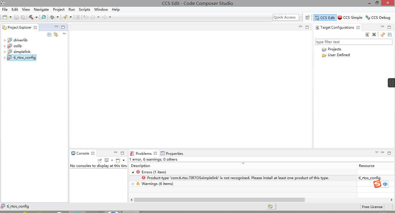

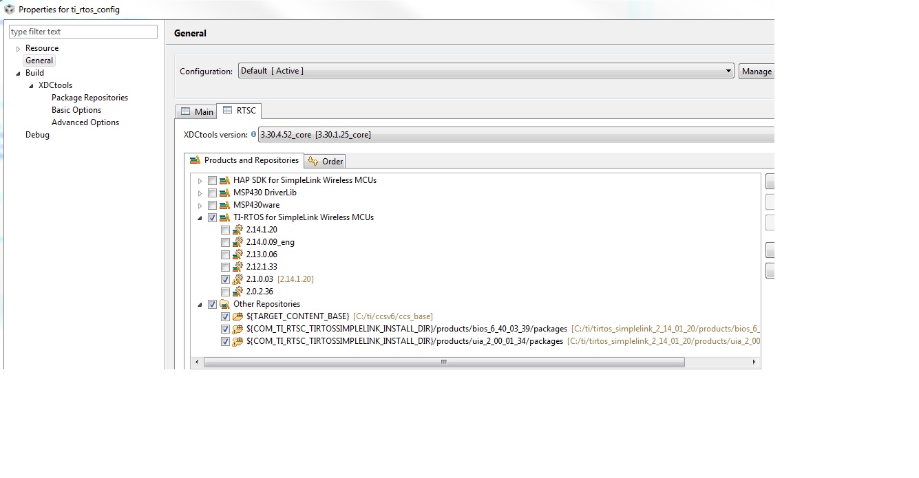

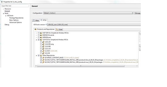

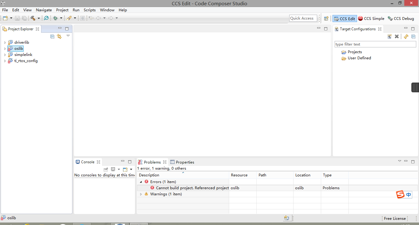

我按照CC3200的技术文档导入四个项目, driverlib, si
mplelink, oslib和 ti_rtos_config,但是在oslib和ti_rtos_config出错~~~~
恩,问题已经解决了,,,我在APP Center里面下载的ti_xxx不对,下载错了,,,改成了CC3200的就对了,谢谢你了
