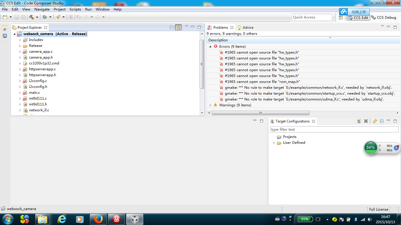

之前的问题解决了,现在出现-image requires ROMS directive错误
应该是tiobj2bin的问题,请手动下载cg_xml package,地址:http://processors.wiki.ti.com/index.php/Code_Generation_Tools_XML_Processing_Scripts,然后把tiobj2bin 拷到 c:/ti/ccsv6/utils/tiobj2bin 下
