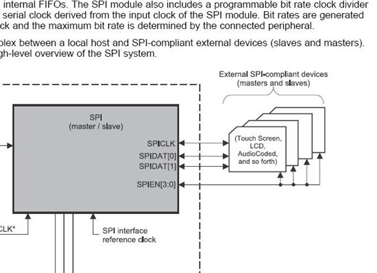

cc3200 SPI接多个从设备问题?
参考sdk的spi程序,默认是用一个通道,目前接一个从设备也没问题,
现在要接多个从设备,请问怎样配置spi片选SPIEN[3:0],这些片选是对应那些引脚呢,
下面定义是driverlib里面的,只有第一个在手册有这个寄存器,其他三个没找到

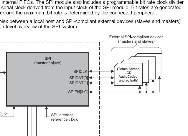

  • 这个图上的SPIEN[3:0]是什么意思?怎么选择不同的spi从设备,手册上也没找到相关的说明。
  • 你挂多个设备,需要用GPIO去软件控制CS信号,还涉及到和多个SLAVE直接的通信。
    原始的SDK里面的API没有multiple slave的实现。

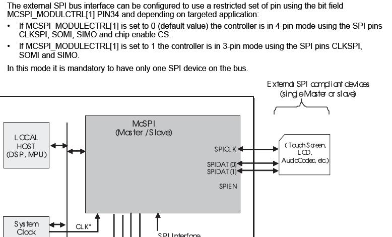

  • 这个图的意思是不是3线模式下只能接一个设备?
