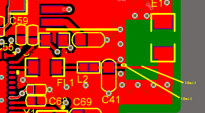

自己做的板子,测试时发现检测不到WIFI信号,程序已在launchXL上测试过。
请各位帮忙看一下问题,布线如下:线宽10mil ,与地间隙10mil。
调试时 FL1实际短接,L2:3.6nH,C41:1pF;E1:AH316M245001-T。
测试时根本检测不到WIFI,这个布线有哪些问题。
如果是布线的问题,应该是信号弱吧,会导致信号完全检测不到吗?
