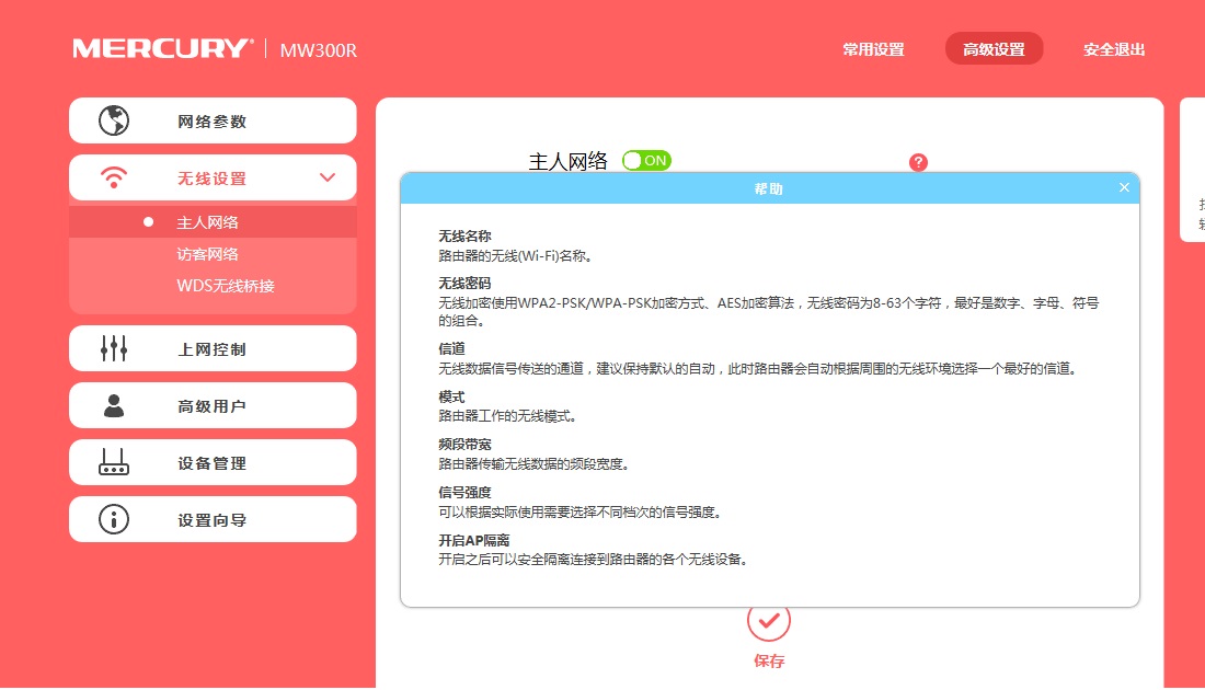

经过这段时间测试,发现CC3200对水星、迅捷、腾达部分无线路由器wifi连接不成功,更换CC3200的WEP、WPA、WPA2等加密方式还是无法连接,此时手机使用带密码ssid可以连接路由器,排除了无线路由器无线功能损坏,最后将无线路由器不使用加密,发现CC3200就可以连接上,这是怎么回事呢 ,在线等大侠回复!
能否检查一下路由器是不是限制了40Mhz only, 因为CC3200只能支持20Mhz。 还有CC3200默认支持的channel是1-11, 也请检查一下路由器的频道。
