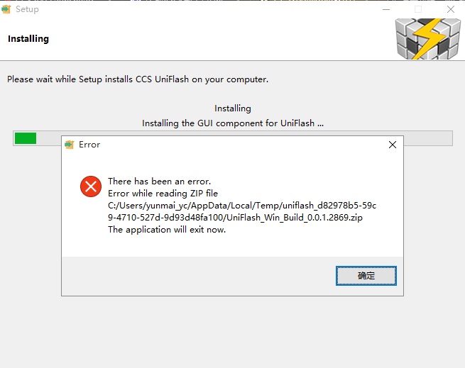

Flash下载工具Uniflash总是安装出错,求解。
Other Parts Discussed in Thread: UNIFLASH, CC3200
  • 安装日志如下:

  • 建议在 http://processors.wiki.ti.com/index.php/Category:CCS_UniFlash 下载安装,我刚刚试过,是可以正常安装的
  • 你好,我在一台新的机器上安装还是没有成功,机器是win10,64位。安装日志如下:

  • 你好,我下载安装了离线版,用管理员权限安装,清除原来的安装记录,已经成功安装。非常感谢!
