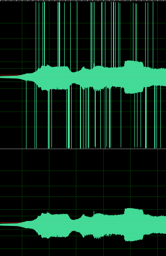

我在用wifi audio demo时,mic录音后udp发出来,播放听起来有噪声,发现是数据有错误,但是只在一个声道上有。
mic的录音i2s收到后再i2s发给codec,codec接扬声器听没有噪声。

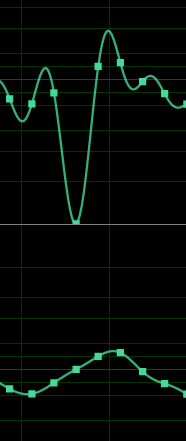

保存udp收到的数据发现是数据的最高位翻转了,0x80变0x00, 0x7f变0xff了
上面是右声道,下面是左声道,只出现在右声道上。尝试了8k,16k,48k等采样率,用的16bit,结果都一样。
求指导,谢谢。

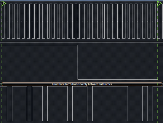

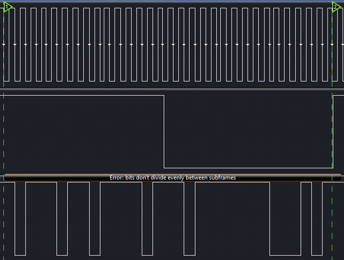

  • Hi YongHua,
    用逻辑分析仪抓了一下3200的i2s,初步认为是i2s的时序有问题
    如图,虚线游标1处到虚线游标2处 bit clock有32个下降沿,第32个下降沿时lrc还未到高电平,左声道的数据要在第33个下降沿处结束。
    也就是说第32个下降沿提前到来了,宽度也比正常的短路0.25us。
    3200的i2s的设置,16KHz,16bit
    MAP_PRCMI2SClockFreqSet(512000);
    MAP_I2SConfigSetExpClk(I2S_BASE,512000,bitClk,I2S_SLOT_SIZE_16|I2S_PORT_DMA);
