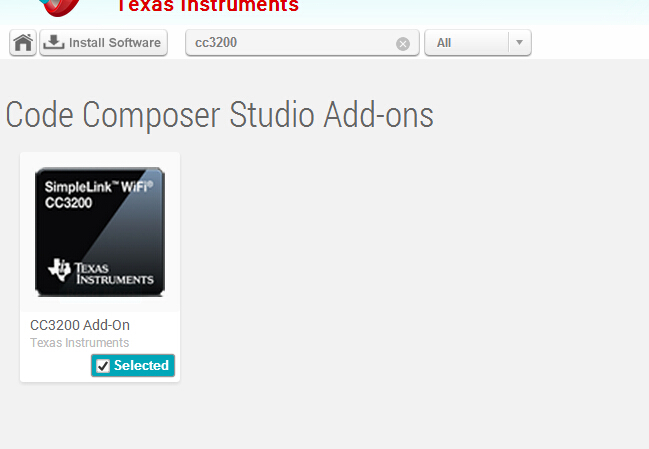

    问题1:安装完之后打开app center,只能找到搜索到”CC3200 Add-On”,找不到”TI-RTOS for SimpleLink”

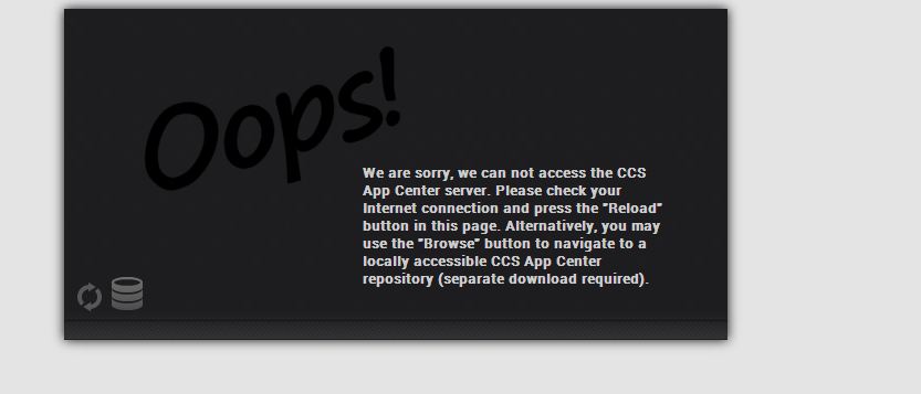

    问题2:安装完”CC3200 Add-On”后,无法打开app center,重启软件或者电脑均无效,防火墙也没有拦截,卸载重装CCS一样的情况

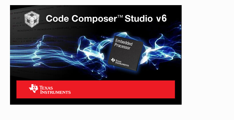

    更新”CC3200 Add-On”之后,软件提示要重启,确定之后,软件就打不开了。每次运行软件都只显示如下界面,四五秒后软件又自动关闭
    卸载重装ccs后能正常运行,同样更新完”CC3200 Add-On”之后再也无法打开软件

  • http://software-dl.ti.com/dsps/dsps_public_sw/sdo_sb/targetcontent/tirtos/index.html
    在上面这个链接里面下载最新的TI-RTOS 就可以了。
    2.01.00.03以上的版本都支持CC32XX,找到SimpleLink Wireless MCUs那一列。
    我已经跑通了CC3200 LaunchPad的demo,确实在app center上面找不到。。。。
