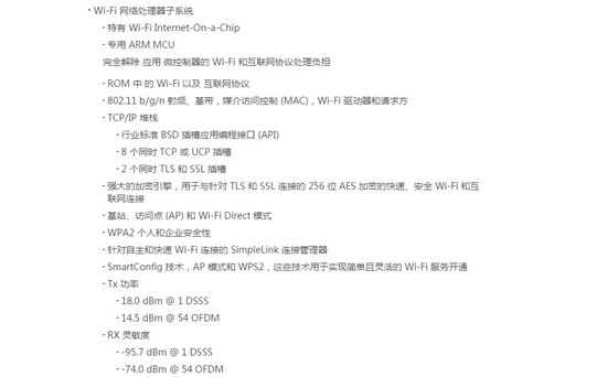

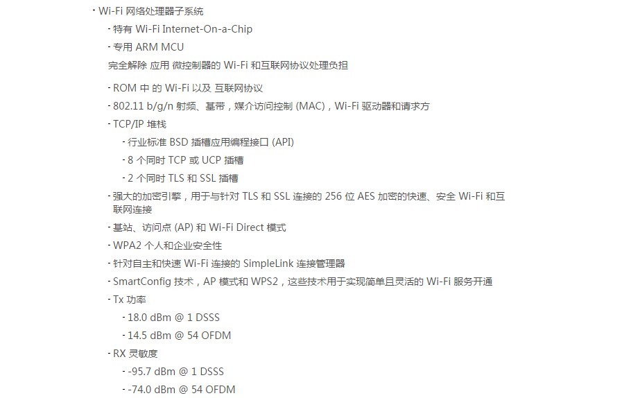

你好,不是太明白你的意思。你是指用手机做热点CC3200来访问互联网吗?这是可以的。直接把手机设置为热点,CC3200连接它的SSID就好了。
