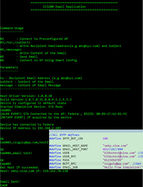

CC3200使用SDK的email例程不能连接到163、QQ邮箱的smtp服务器
Other Parts Discussed in Thread: CC3200
疑问如题,使用sina的邮箱可以正常发送,163以及qq邮箱均开启了smtp服务。
设置邮箱的过程中发现,安卓手机自带邮件APP中登陆163以及QQ邮箱必须使用授权码才可正常登陆,正常发送、接收邮件,使用原密码无法登陆,而sina的仍使用原密码正常登陆。

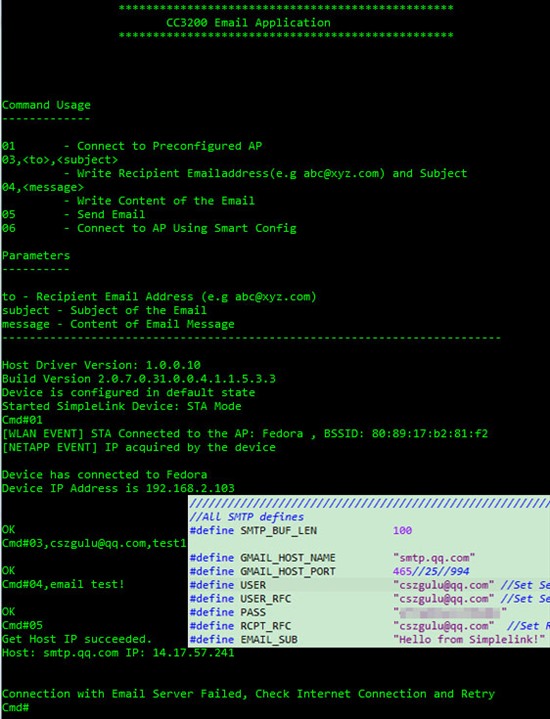

对于163以及QQ邮箱,调试CC3200的email例程,在串口终端中输入“Cmd#05”,均提示“Connection with Email Server Failed, Check Internet Connection and Retry”,源码中密码无论是邮箱原密码或对应授权码均无法连接到,而使用sina邮箱仍可正常发送邮件。
使用邮箱自身密码登陆QQ邮箱,串口终端输出:
使用邮箱授权码登陆QQ邮箱,串口终端输出:
使用邮箱自身密码登陆sina邮箱,串口终端输出:

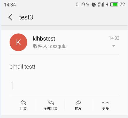

使用sina邮箱发送邮件,手机自带邮箱APP里显示的内容:
