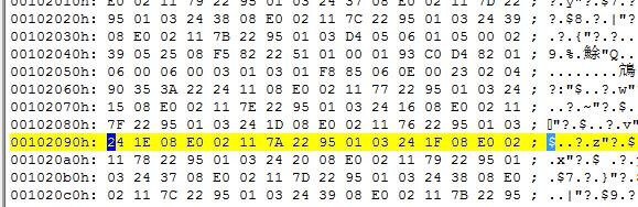

CC2530用串口下载程序后,程序没有反映
1.在这个路径下C:\Texas Instruments\ZStack-CC2530-2.5.1a\Projects\zstack\Utilities\BootLoad\CC2530有一个名为 Boot.eww 的文件,我直接将它通过下载器下载到芯片。 下载完成后,重新上电,LED1一直闪烁。
2.打开我自己写的工程,按照Documents里面Serial Boot loader的说明配置Option各项,然后编译生成bin文件。
 3.连接串口线到PC
4.在路径C:\Texas Instruments\ZStack-CC2530-2.5.1a\Tools\SBL Tool下有个名为 SBDemo.exe 的工具,打开它选定刚才生成的bin文件,选择连接好的串口号后,Load Image 。 我点击Load Image之后,提示下载成功。
但程序没有反映,一直LED1在闪烁。
然后根据另外一个帖子,使用生产hex文件里crc_shdw值,但程序也无反映。
求指教是什么原因?
