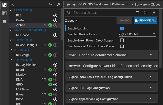

使用示例程序 on_off_light/on_off_switch 请问如何查看串口打印出来的信息?
可否提供相应教程?
启用SysConfig文件中的日志记录,以及“Log Configuration”下拉窗口中的任何其他选项。
然后参考 Logging SimpleLink Academy Lab (说明适用于F2 SDK,但也应主要适用于F3) 和 TI Log Tool User's Guide.
