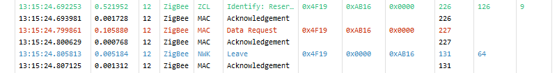

路由节点ZIGBEE_CHILD_AGING开启后,删除不在线的终端节点
你好,vv:
       我在测试ZIGBEE_CHILD_AGING功能时,父节点开启了ZIGBEE_CHILD_AGING功能,
超时时间设置为2分钟
// Child table Management timeout values
#define KEEPALIVE_TIMEOUT_MAX      2 // Maximum Keepalive time in Minutes
#define TIMEOUT_COUNTER_MAX        KEEPALIVE_TIMEOUT_MAX // Maximum time in minutes
我调试以下情况:
1.终端节点加入该父节点成功后,我就让这个终端一直不发数据也不再data request,5分钟后发数据给父节点,5分钟的时间没数据父节点已经删除了该节点,测试父节点收到终端节点的数据后,会给终端发送leave网络消息如图leave.png,此时终端节点就离开当前网络会重新加入,一直加入加不进去,我终端节点也开启了NV_RESTORE,必须得父节点permitjoin后,才能从新加入改父节点,我想问下我能控制父节点不发送leave消息吗??只希望删除该节点的关联表,终端节点回来后还是能重新进来的,而不是网络重启加入??
希望能得到解答,谢谢
