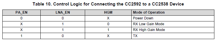

自己做的板子,原理图就是按照ti给的原理图设计的,CC2538连接CC2592,PA_EN接的PC3,LAN_EN接的PC2,HGM接的PD2,用的per_test进行通信测试,接收正常,发送只有在非常近距离的情况下才能保证错误率,远一点错误率很高,测试管脚电平发现在发送的时候PC3电压才1.5V左右,数字管脚输出这样的电平有点不理解,应该是CC2592的发送未使能,改了per_test代码中的寄存器的值为附件图中的值,结果还是一样。求大神指教!

    PER Test的例程内已经给出了不同板子的选择及CC2592的控制部分

    HWREG(RFCORE_XREG_RFC_OBS_CTRL0) = 0x11; // rfc_obs_sig0 = rx_active
    HWREG(CCTEST_OBSSEL2) = 0x80; // rfc_obs_sig0 => PC2
    HWREG(RFCORE_XREG_RFC_OBS_CTRL1) = 0x10; // rfc_obs_sig1 = tx_active
    HWREG(CCTEST_OBSSEL3) = 0x81; // rfc_obs_sig1 => PC3
  • 供电就是按照原理图上给的那样,通过Smart RF06EB取电的,你给的这段程序在per_test中我也找到了,最后四个寄存器的值我不改,或者改成说明书上的值,结果都是一样的,程序中是可以选择CC2538-CC2592EM的,但是CC2538核输出的PC3的电平电压就是不够,买的CC2538开发套件输出的电平电压也是不够的。然后直接将PC3强制接到3.3V,测量结果也是一样的,都不太乐观。
  • 那根据您的描述,软件部分是没有问题的。您有没有用其他的示例软件进行尝试?能否尝试下只用CC2538而不用CC2592的情况?若是依然通信质量不好的话,有可能是您板子射频部分有些问题。
  • 你好,现在我们是用的TI官方的Smart RF06EB+TI官方的CC2538,例程用的也是ti官方的PER TEST,没有改动过。选择例程中CC2538-CC2592EM进行发送,测得的结果在不同速率下PC3管脚电压线性成比例,1packets/s下PC3电压为0,10packets/s下PC3电压为0.15,20packets/s下PC3电压为0.3,50packets/s下PC3电压为0.75,100packets/s下PC3电压为1.5,也就是说最高速率下电压也才1.5V,无法使能CC2592LA_EN引脚。这个现象与我们自己做的板子现象一致。这个应该还不是我们板子射频部分的问题,想请教你们那边的工程师帮忙解决一下这个问题,应该还是程序中的控制问题。谢谢!
  • 请问你是不是用万用表测的?用示波器看一下就知道了。发送的时候PC3才为高,平常为低,所以你用万用表测到的电压值和发送速率成比例。
