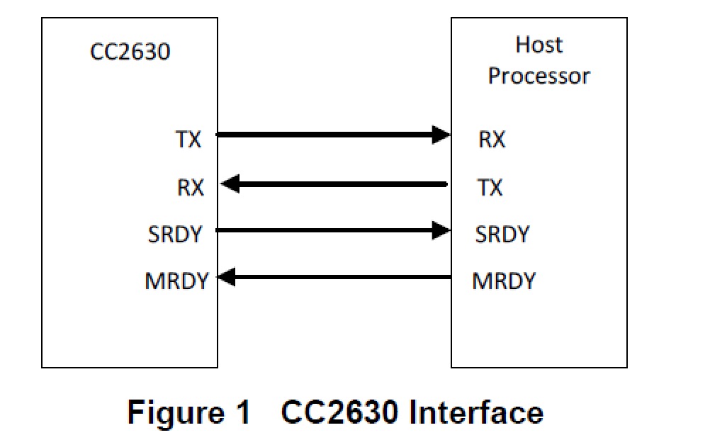

CC2630作为Network Processor(ZNP),打开了POWERSAVING 不能正常工作
Other Parts Discussed in Thread: CC2630
如上图,采用CC2630的ZNP结构模式。第一种情况:在没有打开CC2630的POWERSAVING 的情况下,只需要uart接口即可不需要MRDY和SRDY线。

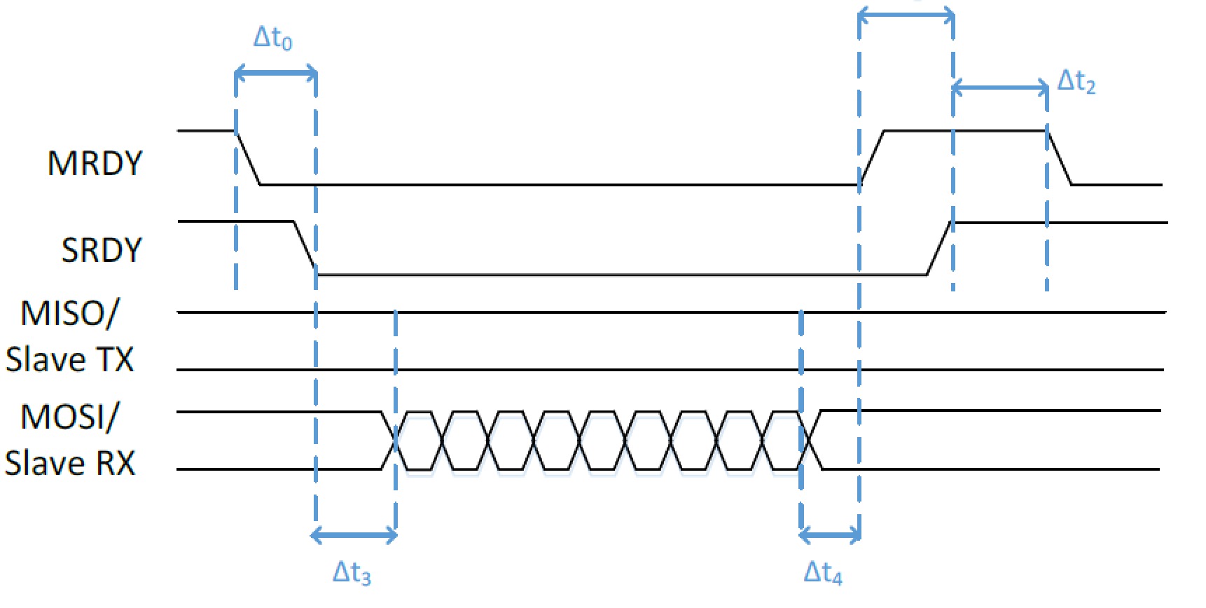

第二种情况:打开了CC2630的POWERSAVING后,需要用到MRDY和SRDY控制线,按照下图的时序操作
但是现在遇到的一个问题就是,Host processor和CC2630不能正常交互。Host processor 检测SRDY的引脚状态一直处在低电平状态,感觉是有问题的啊?请问一下这是为什么啊?谢谢!~
