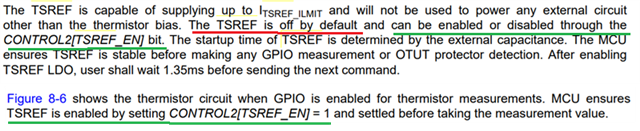

器件无法工作
Part Number: BQ79616
BQ79616 的TSREF端口没有5V电压,其余端口电压都有,请问这种一般是什么故障
