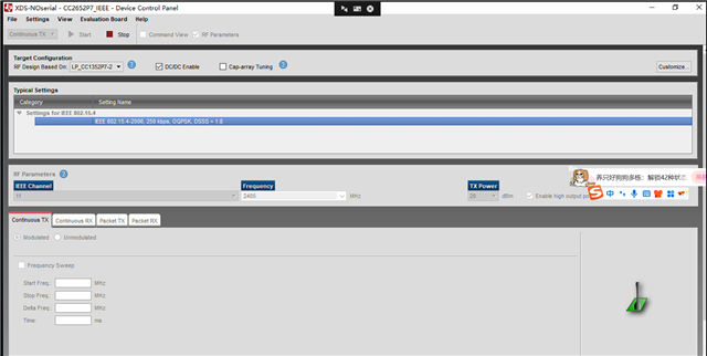

  • 您好,
    请进行RX灵敏度测试并提供结果。 然后,我可以向硬件专家咨询意见。
    Basic RF Testing of CCxxxx Devices
  • 你好:
         测试结果如图所示。使用Packet TX 和 Packet RX时可以正常接到数据,但使用Zigbee例程时通讯不上。在相同的距离下。

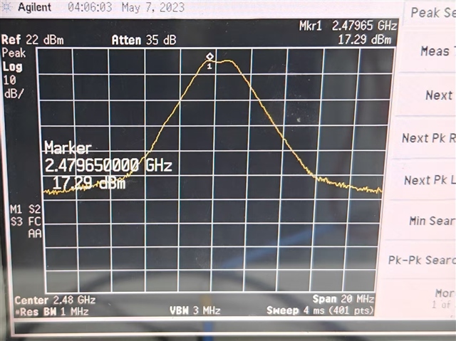

  • 确认已经完成所有关于20dBm的步骤。已经使用stackapi_sysSetTxPowerReq()在运行时设置并确认20dBm TX 功率。已和信驰达的FAE联系确认过,模组已经对+20dBm做过优化,下图是他们提供的测试效果802.15.4
    该输出是否显示在 Smart RF Studio 8的频谱分析仪或 Zigbee SimpleLink F2 SDK 示例上?

    信驰达的FAE告诉我,这个图是用smart 控制模块工作测的。具体我就也不是很清楚了。

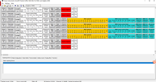

  • Hi Lydia,
    您好,下图是我们通过dongle抓到的包:
    从dongle抓到的包信息分析,我们认为在更远距离上通信失败的原因是终端设备没有收到协调器的Beacon Payload回复。
    这个是否是因为终端设备配置的可识别信号强度阈值过低有关?我们是否能够通过修改终端设备的信号阈值进行下尝试?如果可以修改,该在哪里,怎么修改?

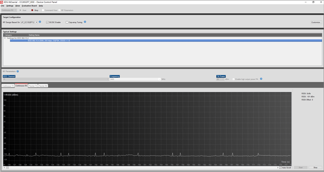

  • 您好,
    4 dBm 的距离也低于预期。 使用开箱即用、未修改的 zc_恒温 器/zed_temperaturesensor 设置时、它们是否收到相同的效果? 从 Zigbee 协议栈和 Smart RF Studio 7接收到的数据包的 RSSI 水平是多少? 使用的电源电压是多少? 它们是在安静或嘈杂的信道上进行测试? 您可以让它们启用射频输出以进一步调试和使用示波器或逻辑分析仪监控其 DIO28/29 (表3)。
  • Hi Lydia,
    关于你的建议。RSSI水平,如上面回复中的截图,应该是-101dBm, 电源电压是3.3V,信道是默认信道。
    我们尝试过加大电源电压到3.8V.以及更换信道,均无改善。
    至于使用未修改的 zc_恒温 器/zed_temperaturesensor ,因为考虑到这个demo示例还有串口操作,而我们又是现有模块,不太方便,所以未作尝试。现在我们看看如何在最小改动的情况下,使用这个demo进行下测试。
  • 您好,
    -101dBm 是非常低的 RSSI 值、超过了 CC2652P7的 IEEE 无线电接收器灵敏度、超出了改变 RSSI 灵敏度所能达到的水平。

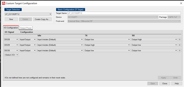

  • Hi Lydia,
    好消息。我们通过SmartRF Studio已经可以做到100m+的通信距离了。
    问题似乎是出在我们对天线的IO配置上。我们目前在SmartRF Studio中的IO配置情况如下:
    请教下,如何在ZStack协议栈中配置这个IO为如上图所示的状态?是不是要实现rfDriverCallbackAntennaSwitching函数,是的话,有没有参考例程?
  • 您好,
    假设您遵循了这些步骤
    LAUNCHXL-CC1352P: Building Zigbee Network Processor (ZNP) Example App for CC2652P7 chip - Zigbee & Thread forum - Zigbee & Thread - TI E2E support forums
    并且 ti_drivers_config.c 被单独保留(由 SysConfig 生成),它将包含原始 rfDriverCallbackAntennaSwitching,它将具有 Smart RF Studio 7 参考中列出的 DIO28/29/30 的正确方向。
