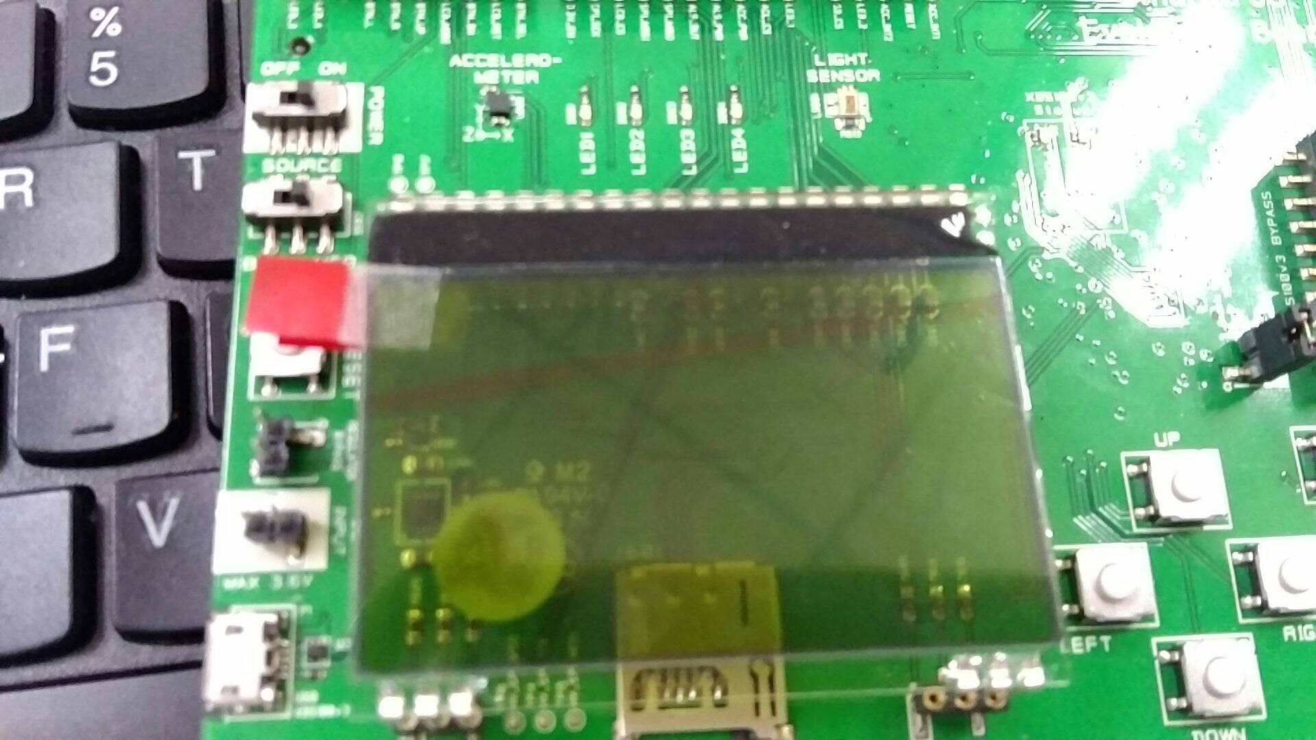

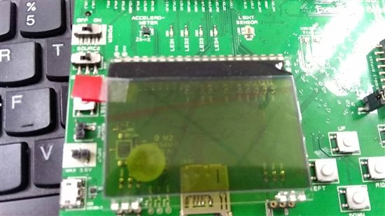

SmartRF06 的LCD坏了 需要到哪里购买
还有LCD是什么规格的
The SmartRF06EB comes with a 128x64 pixels display from Electronic Assembly (DOGM128E-6)
可以查找型号 Electronic Assembly (DOGM128E-6)
