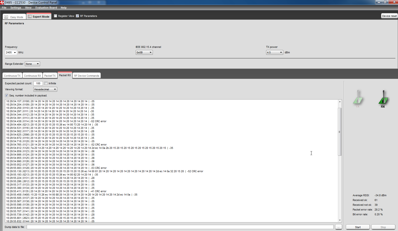

关于smartrf studio中packet模式下的丢包率计算问题
实验中使用了2个发送节点(Packets TX模式),1个接收节点(Packets RX模式),接收节点接收100个数据包,测量丢包率。
1 从截图右下角的统计结果中可以看出,正确接收为61个,错误接收为39个,根据文档中的描述,PER = # packets NOK / (# packets OK + # packets NOK),则丢包率应该是39%,而实际结果却为28.2%,为什么和理论值不同?
2 另外,我数过左边的文本框中显示的正确数据包也不是61个,错误的也不是39个。但是如果在一个packets TX 和一个packets RX的情况下,左边文本框中是正确的,显示100个。那么左边文本框到底显示的是什么样的数据包?
麻烦TI的工程师解答一下这两个问题,谢谢!
附上截图
  • 1,Packet error rate是根据sequence来计算,你两个点的sequence不一样,你用一点发送,一个接收有测试过吗?
    2,这个100显示的是,收到100个包就停止接收了
