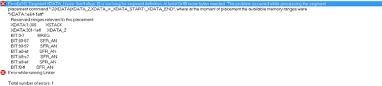

该错误表示XDATA内存不足(XDATA_I用来存放初始化为非零的全局变量),建议把一些比较大的数组定义到CODE区,这样可以节省出XDATA内存
这个是TI的例程拿过来只是开启了MT_TASK和ZTOOL_P1,其它的什么都没有动。
对整体的代码不是非常熟悉,自己弄的话很耗时间,且不一定可以弄好。
不知道Ti的工程师是否可以具体指点下怎么修改?
