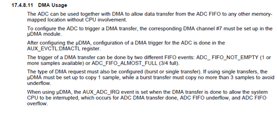

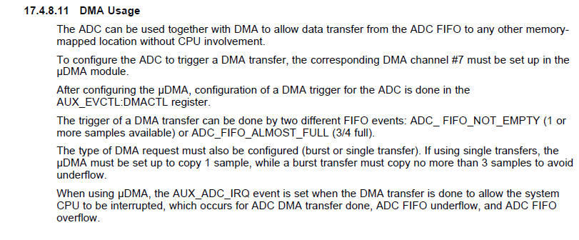

driverlib里面的ADC没有与ADC中断相关的API,所以我自己使用driverlib中interrupt.c里面的函数注册了一个ADC中断服务程序,如下:
IntRegister(INT_AUX_ADC , WSN_AdcDmaIsr);
IntEnable(INT_AUX_ADC);
但是,在中断服务程序WSN_AdcDmaIsr中,我无法判断是underflow,overflow,dma transfer done中哪个原因触发的中断?
