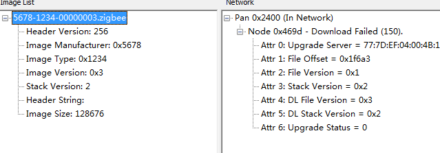

cc2530 OTA download failed 150 求解
求解!我在论坛找了好久至今没有发现解决150错误的办法,请问你解决了吗? 我的情况是用2530板子通过spi外接一个m25pe20,引脚按照文档p1.3567四个引脚。我把流控关掉,server可以发展网络和节点,更新至100%后直接跳转150错误。通过对镜像文件和抓包对比,发现数据的的确确都完整传过去了,但是我的image size大小为128676(0x1f6a4),fileoffset为0x1f6a3, 刚好最后的两个FF显示没收到,但是抓包看并不没有 。这个是哪里出错了呢?论坛里说修改++zclOTA那里,的确修改后下载成功了,但是校验有错板子不会更新重启,属于自欺欺人表面成功,根源问题不是,问题就是明明都传到了,就是最后一个字节丢了。求助啊求助啊困扰好久了 传最后一个块时候校验有问题?还是哪里,在线求大神解答
