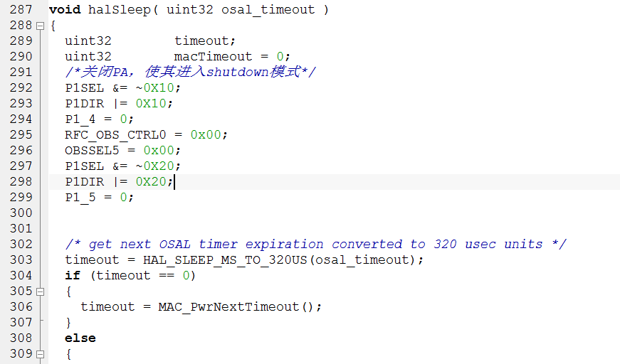

现在有一个项目使用CC2530+功放RFX2401+ZSTACK MESH1.0,对于终端节点来说需要让其进入低功耗模式PM2,然后用定时器唤醒。测试过程中发现若不让PA进入shutdown模式,那么电流在8mA左右,在ZSTACK中加入代码让PA进入低功耗模式时测试电路100ua左右,但通信距离变短。
下图是在协议栈中加入代码使PA适配
下图是在进入低功耗时使PA进入shutdown模式。
问题时,cc2530进入低功耗没有问题,出低功耗后对PA的操作应该存在问题,否则不会让通信距离变短。请教一下,带PA的情况下应该如何修改协议栈,让其工作正常。
