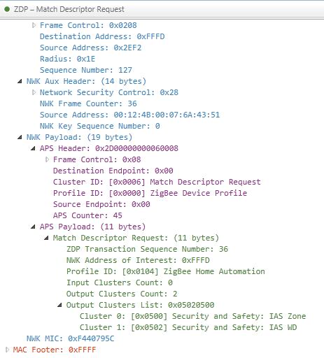

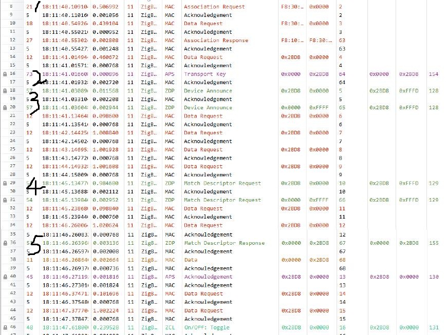

对接其他厂商标准ZHA终端,遇到一些问题协调器不能回复终端match descriptor response,找不到原因了,请大神帮忙看看。
抓包的数据跟手册的是一致的,(如图)到第5步,协调器就不能发出response了,终端一直的在request,调试跟踪发现,ZDObject.c中ZDO_ProcessMatchDescReq()

    抓包看到终端发出的match request信息。
